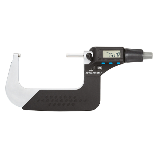

Vue d'ensemble sommaire
Micromètre d'extérieur avec envoi de données. Etendue de mesure: 75 - 100 mm / 3 - 4 in
Instrument
  • Construction robuste de manière à garantir une longévité et stabilité des résultats dans la durée
  • Haut degré de protection contre liquides et poussières
Mesure
  • Confort de lecture avec grand écran à haut contraste
Autonomie
  • Longue durée de vie de la batterie évitant des changements trop fréquents
Gestion des donnees
  • Modèle avec envoi de données
Fonctions
  • Veille après 10 min.
  • Blocage de l'affichage
Contenu de la livraison
1x Micromètre
1x Pile
1x Rapport de mesure
1x Déclaration de conformité
Type de produit Micromètres d'extérieur
Technologie de mesure Digital
Unité de mesure mm / in
Etendue de mesure 75 - 100 mm / 3 - 4 in
Résolution 0,001 mm / .00005 in
Force de mesure ≤ 10 N
Erreurs max. tolérées 5 µm
Ecart de parallélisme max. admissible 3 µm
Classe de protection IP54
IP40 (avec Opto-RS232)
Pas du filetage 0,5 mm
Dimension (A) 245 mm
Dimension (B) 108 mm
Dimension (C) Ø 6,5 mm
Dimension (D) 52 mm
Norme DIN 863 T1
Pile CR2032
Autonomie 2.000 - 4.000 h
Zéro Flottant
Data Output Opto-RS232
Ecran LCD, Taille digit : 7 mm
Matériau Touches: métal dur
Poids 576 g
